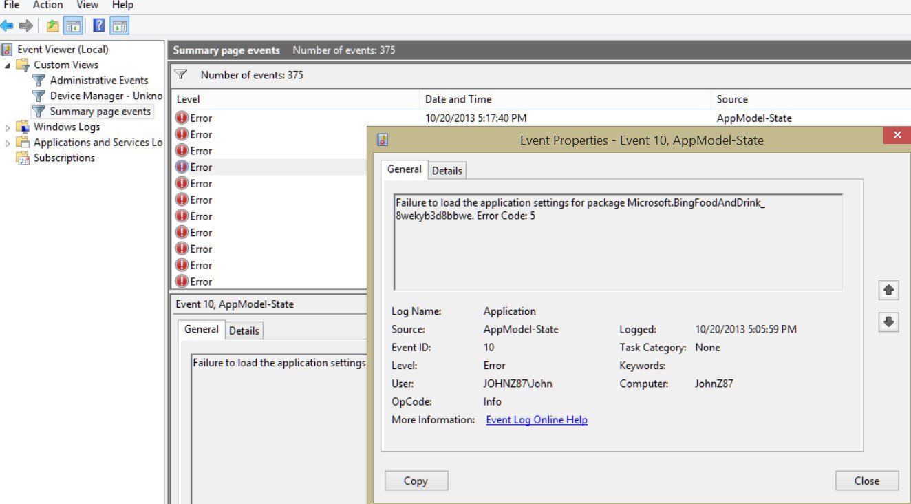

The following errors are reported in the application event log of Windows:
1) Event id 10: "Fehler beim Laden der Anwendungseinstellungen für Paket "Microsoft.BingMaps_8wekyb3d8bbwe". Fehlercode: 5" This is the original German message, translated to english this means:
"Error loading applications settings for package "...". Error code: 5"
I get this type of error for every app I launch, and a few more errors like:
2) Event id 5973: "Bei der Aktivierung der App „Microsoft.BingMaps_8wekyb3d8bbwe!AppexMaps“ ist folgender Fehler aufgetreten: Der Remoteprozeduraufruf ist fehlgeschlagen.. Weitere Informationen finden Sie im Protokoll „Microsoft-Windows-TWinUI/Betriebsbereit“."
Translated: The following error occurred while activating the app "...": The remote procedure call failed. You can find more information in the protocoll/log "Microsoft-Windows-TWinUI/Idle""
3) Event id 1000: "Name der fehlerhaften Anwendung: Map.exe, Version: 2.0.2210.2336, Zeitstempel: 0x5257124f
Name des fehlerhaften Moduls: Windows.UI.Xaml.dll, Version: 6.3.9600.16408, Zeitstempel: 0x523d4b78
Ausnahmecode: 0xc000027b
Fehleroffset: 0x0000000000a4f30a
ID des fehlerhaften Prozesses: 0x16bc
Startzeit der fehlerhaften Anwendung: 0x01cecd3c75b473cc
Pfad der fehlerhaften Anwendung: C:\Program Files\WindowsApps\Microsoft.BingMaps_2.0.2210.2336_x64__8wekyb3d8bbwe\Map.exe
Pfad des fehlerhaften Moduls: C:\Windows\System32\Windows.UI.Xaml.dll
Berichtskennung: b426a098-392f-11e3-826b-bc5ff436f87c
Vollständiger Name des fehlerhaften Pakets: Microsoft.BingMaps_2.0.2210.2336_x64__8wekyb3d8bbwe
Anwendungs-ID, die relativ zum fehlerhaften Paket ist: AppexMaps"

They crash to desktop. I don't get a report when the app crashes, but I looked through the event viewer and it's about the same thing that Steve has.
I will post these, since I guess they are easier to read in english:
event 1000
Faulting application name: wwahost.exe, version: 6.3.9600.16384, time stamp: 0x5215d0bb
Faulting module name: KERNELBASE.dll, version: 6.3.9600.16408, time stamp: 0x523d557d
Exception code: 0x00000004
Fault offset: 0x000000000000ab78
Faulting process ID: 0xc54
Faulting application start time: 0x01cecdd6416393b6
Faulting application path: C:\WINDOWS\system32\wwahost.exe
Faulting module path: C:\WINDOWS\system32\KERNELBASE.dll
Report ID: 7f151175-39c9-11e3-be9e-3085a92eac0c
Faulting package full name: Microsoft.BingHealthAndFitness_3.0.1.203_x64__8wekyb3d8bbwe
5793
Activation of application Microsoft.BingHealthAndFitness_8wekyb3d8bbwe!AppexHealthAndFitness failed with error: The remote procedure call failed. See the Microsoft-Windows-TWinUI/Operational log for additional information.
also this sometimes appears, it looks as it may be the source of the problem:
Framework Version: v4.0.30319
Description: The application requested process termination through System.Environment.FailFast(string message).
Message: OnVisibilityChange: A market update was detected. Closing app.
Stack:
at System.Environment.FailFast(System.String)
Thanks Pcinski! I am seeing similar results on the event viewer (and thanks for telling me WHERE to look for the errors!). The nice little "ask for help" does nothing.
